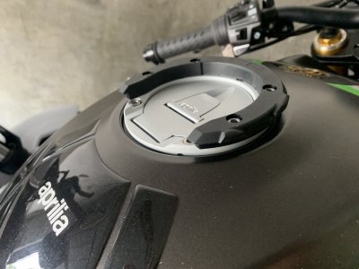

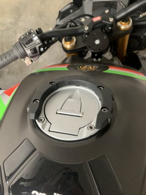

Hallo Zusammen,
habe heute meinen EVO-Tankring Adapter/Halterung von SW Motech montiert. Leider bin ich nicht komplett zufrieden, da er etwas höher ist und wegen dem grauen noch besonders auffällt.
Jetzt suche ich jemanden der mir den Adapter und Tankdeckel sauber schwarz lackieren könnte. Eine andere Lösung gibt es glaube ich nicht.

Tankdeckel musst halt komplett zerlegen.Schloss usw. alles raus

Lass Dir das mal vorher photoshoppen.
Nicht dass Du von schwarz in schwarz enttäuscht bist! 😩

Gute Idee aber das glaube ich eigentlich nicht. Ein Tankdeckel ist ja nicht so hübsch, dass man ihn farblich absetzen muss.
Der originale schraubenlose Ring hat mir sehr gut gefallen, aber daran kann ich den EVO Ring ja leider nicht befestigen.

Doch kannst du. Musst halt den originalen Tankring opfern und bohren.
Ist zwar ein anderes System bei mir (Givi), aber hab ich auch gemacht. Gebrauchten Tankdeckel besorgt und gebohrt. Damit kann ich jederzeit zurück rüsten.
Den Tankring von Givi hab ich weiß lackiert, weil schwarz unmöglich ausgesehen hat.IMG_20210425_144122.jpg

Coole Sache.
Hast Du in den Ring dann Gewinde geschnitten oder von unten gekontert? Hat auf jeden Fall den Vorteil, dass es nicht so hoch steht.
Ich habe die originalen Gewinde durchgebohrt und in dem schwarzen Plastik wo der silberne Tankring verschraubt wird sind Aussparungen die eine Sechskantmutter aufnehmen:
Wobei ich nicht so genau weiß, ob der Motech Ring auf die Bohrungen passt.
Ich habe auch ewig gesucht und einen Ring von Givi gefunden, der passt. :giggle:
