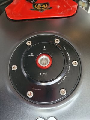

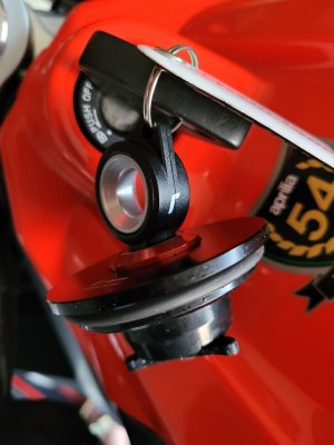

Ich hab vom Lightech & Rizoma sogar Vorrätig 😁
der Rizoma ist ja schick
Weiß nicht, beim Rizoma brauche ich dann erst wieder einen Schlüssel und genau das will ich mir an der Tankstelle eigentlich ersparen... aber ja sieht schick aus.
Ich werd noch mal drüber schlafen, aber am ehesten wirds einer zum Drücken.
