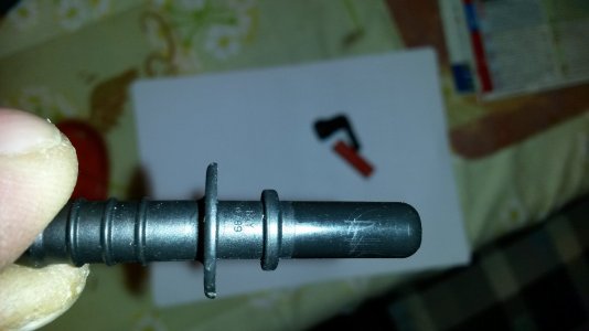

@ twister13
Willst nicht deinen Tank mal "Auslitern" ???
Besorg dir so ne Steckkupplung. 7,89mm
Wenn dein Tank mal ziemlich leer ist kannst ja an den Ausgang von der Kraftstoffpumpe einen Schlauch mit dieser Kupplung anschliessen. Schlauch in Reservekanister und mit der Kraftstoffpumpe langsam leerpumpen. Dann siehst ja wann die Reserveleuchte kommt !!!!!!!!! Und dann vollends leerpumpen. Dann siehst ja wieviel überhaupt nach Erscheinen der Warnleuchte noch verfügbar ist. Jeweils im Messbecher messen. Ist ja klar.
Dann kannst ihn komplett füllen.
So hast dann alle Info über die Genauigkeit der Tankanzeige und die Verfügbaren Kraftstoffmengen.
Mit der Pumpe aber keine grossen Volumen (z.B. volle Tank leeren) am Stück pumpen. Nicht dass sie heiß läuft.
Falls so einen Steckverschluss nicht bekommst kannst auch ein normales Rohr in diesem Durchmesser nehmen. Halt die Kanten sauber entgraten dass die Dichtung im weiblichen Teil nicht kaputt geht.
Nur aufpassen beim Leerpumpen, weil das Rohr nicht einrastet.
Viel Spaß, und warte auf Erfolg

@ twister13
Hallo picke,
vielen Dank für die Idee. Ich kann es anders lösen. Ich habe hier eine Tankstelle am Fusse eines Hügels. Ich denke ich werde den Tank mal beinahe leerfahren und dann immer Hügel hoch und runter. Dann sehe ich ja wie weit ich komme. Dann zur Tanke und dann sehen wir mal wieviel da rein passt. Beim Abpumpen ist natürlich auch die Frage ob da aller verfügbarer Sprit erfasst wird.
Stelle ich die auf den Seitenständer fliesst er zur Seite, bocke ich sie hinten hoch, nach vorne.
Aber danke für den Hinweis.
