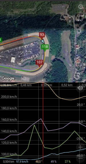

Rosa = Gasgriffstellung (geschlossen = 20%; Vollgas = 80%)
Grün = Drosselklappenstellung
Gelb = Schräglage
Blau = GPS Geschwindigkeit
Klar bin ich auch vom Gas gegangen, aber die Drosselklappe ist davor schon zu gegangen... das wäre ein Indiz für den TC-Eingriff.
Aber wenn ich mir hier die Werte nach der SZ anschaue, dann verstehe ich die Welt nicht mehr... oder ich öffne und schließe unbewußt ständig das Gas...

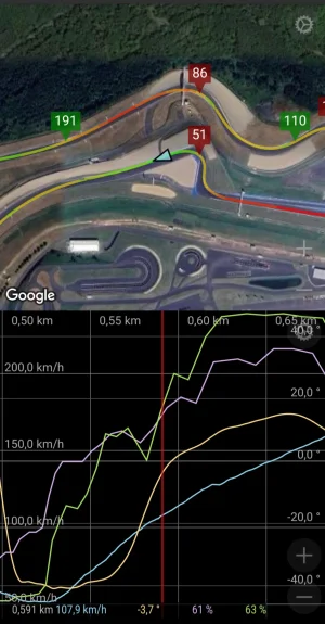

Müssen die Linien von Drosselklappen und Gasgriff denn genau übereinander liegen? Ich denke nein, und dann sieht das ganze doch in Ordnung aus, denn die Drosselklappenöffnung verändert sich übereinstimmend mit der Gasgriffstellung. Nicht zu 100%, aber das ist ja normal mit einem elektronischen Gasgriff und der entsprechenden Motorsteuerung dahinter.

Was du in Racechrono bzw aus deinen OBD2 Leser siehst ist manchmal auch mit Vorsicht zu genießen. Je nach Abtastrate wird da kräftig interpoliert.
Rosa ist bei mir Drosselklappe. Gasgriff habe ich nicht geloggt, weil mir das auch unplausibel erschien. Tuono V4 2018
