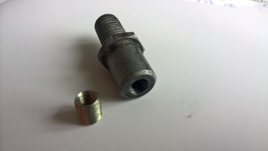

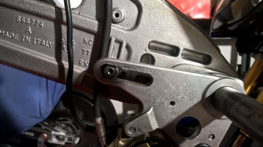

Mein Lösungsansatz ist der sog. Bremsenhalterbolzen, der in der Schwinge verschraubt ist:
Der Bremsanker wird über ein Langloch auf diesem Bolzen fixiert, kann aber beim Radwechsel abrutschen.
Lösung:
Schritt 1: M8'er Gewinde schneiden, und M6'er Reduzierhülse einbauen
Schritt 2: Bolzen einbauen

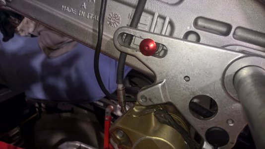

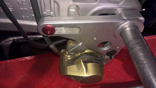

Schritt 3: Bremsanker mit flacher Linsenschraube fixieren
Fertig! :) Der Bremsanker bleibt beim Radwechsel in Position, Zweck erfüllt, Investition <10,-€

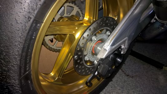

Um das ganze noch zu beschleunigen, kann man sog. Cups einsetzen, damit die Achse schneller gezogen werden kann:

Gute Idee, wie sicherst du die Schraube gegen heraus fallen?

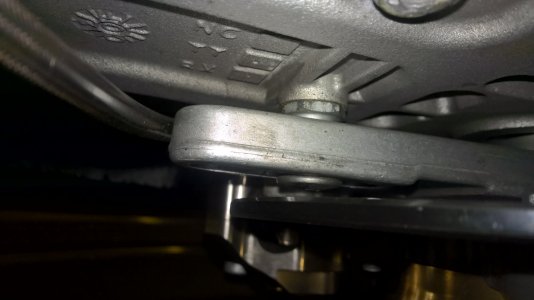

Viele Dinge, wie z.B. Loctite sind für mich eine Selbstverständlichkeit, daher habe ich die kleinen Details ausgelassen. Ganz wichtig aber: der Kopf der Schraube darf nicht zu hoch sein, sonst kollidiert Sie mit der bremsscheibe:

Wieso hast eigentlich auf M8 mit M6 Hülse umgesetzt ?
Finde die Idee spitzenmäßig, werd ich bei mir auch machen ... aber M8 Flachkopfschraube oder M6 Helicoil Einsatz wäre quasi gleichwärtig, oder gab es einen speziellen Grund warum mit solch einer Hülse ? (oder einfach nur, weil du die daheim hattest)
Ich wollte gerade genau die selbe Frage stellen.
Ich hab die Hülse noch nicht angeschaut. Ist die hohl oder warum Reduzierung M8 auf M6.
Wenn das Vollmaterial ist kann man doch gleich M6 scneiden.
Ansonsten geile Sache!!!!!!
Das ist kein Vollmaterial, und M8 mit flachem Kopf hatte ich nicht verfügbar. Falls Ihr M8 Linse habt, umso besser [emoji6]
Ich seh hier nur ein Problem.
Falls das eine eloxierte Aluschraube ist würde ich die nicht einkleben. Dann in Verbinding mit dem Kleinen Inbus ist ein "Vermurksen" vorprogrammiert
Noch besser wäre natürlich, wenn die Schraube nur leicht klemmen würde.
Man hätte dann den Halt des Sattels aber könnte den Bremssattelhalter noch axial verschieben.
