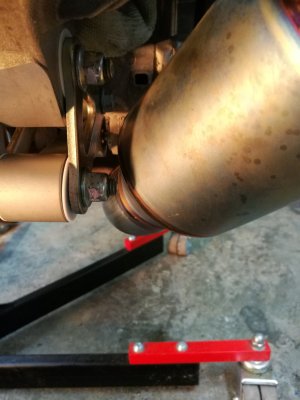

Von der anderen Seite ging nicht, ess sei denn du kürzt die Schraub. Sonst wird der Platz zwischen Kat und Schraube zu kleine und beim einfedern kollidierts. Hatte die Idee auch schon.IMG_20220207_220412.jpg

Von der anderen Seite ging nicht, ess sei denn du kürzt die Schraub. Sonst wird der Platz zwischen Kat und Schraube zu kleine und beim einfedern kollidierts. Hatte die Idee auch schon.Anhang anzeigen 109076
