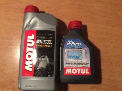

Ich war ja gestern auf den Messe in DO und da mich das Thema Motorkühlung auch schon etwas länger rumtreibt, habe ich zu der Sache auch mal die Augen und Ohren in DO etwas mehr aufgemacht. Ich habe auch bei ALPHA Technik wegen der Samco Schläuche nachgefrag. Die bezweifeln, das das etwas für die Kühlleistung bringt, haben mich aber einen Stand weiter an BD Racing verwiesen. Dort hat man mir 2 Flüssigkeiten von Motul empfohlen. Folgende Anwendung wurde mir vorgeschlagen:
1. einen Tablette Gebissreiniger (kein Scheiß) in den Kühler werfen und über Nacht wirken lassen. Das soll die Ablagerungen und auch evtl. vorhandenen Rost lösen
2. Kühlfüssigkeit ablassen. Das Glykol darin hat einen schlechte Fließeigenschaft und gibt Wärme schlecht ab. Von daher raus damit.
3. Die Kiste hinten aufbocken und den Motor Kühlkreislauf mit klarem Wasser spüren, um auch die Reste der üblichen Kühlmittel zu entfernen.
4. zuerst dann das Motul "Motocool Organic" einfüllen. Das Zeug soll eine deutlich bessere Kühleigenschaft als Glykol haben.
5. dann 5% von der gesamten Kühlmenge durch Motul "MO COOL" hinzugeben
6. den Rest mit einfachem Leitungswasser auffüllen und gut entlüften.
Das Ganze soll dann schon eine Reduzierung der Motortemperatur um bis zu 15 % bewirken.
Ich bin mal gespannt.
Cheers
Rost im Kühler ist Müll, geht bei Alu schlecht, auch bitte kein Leitungswasser einfüllen. Nimm destilliertes.
Auch den Rest wage ich zu bezweifeln.
Eine Reduzierung um 15%!!! Im leben nicht.
Die wollten dir nur was verkaufen ;)
Fahr einfach was schneller und lass das Stadtgebummel sein, dann hast du auch keine Temperatur probleme.
Gesendet von meinem SM-G925F mit Tapatalk
naja, das mit dem Rost glaub ich auch nicht so ganz, aber Ablagerungen im Kühler sind ja nicht so selten.
Den erst werde ich einfach mal ausprobieren. Das Zeug ist auch nicht so seifig wie normale Kühlflüssigkeit und soll deswegen auch im Fall eines Falles eher nicht rutschig sein. Ist für die Renne von daher auch wohl besser.
Gekauft habe ich es ja schon, also kommt es jetzt mal rein..... Ich lasse mich vom Ergebnis überraschen.
naja wennst jetzt eine 2012er zb hast , dann ist die 3 jahre gefahren, was soll die viele Ablagerungen haben ? wenn die mal 10 jahre alt is ok aber nach 1 bis 3 jahren wird das nicht allzuviel sein denk ich
Das Mocool ist kein Frostschutz !! Aufpassen ! Ist ein reines Korr.schutzmittel und wird eigentlich im Rennsport verwendet.
Das Motocool (glaub ich ist orange) hat auch Frostschutzadditive drinnen.
Wenn du ein Fertiggemisch nimmst und mit dem Karton nur auf der Strasse fährst, dann passt das so.
