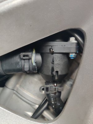

Mein Thermostat hat angefangen zu sauen. Genau da wo beide Hälften miteinander verschraubt sind. Kann man das durch Ausbau und evtl neue Dichtung beheben oder einen neuen kaufen ?
Gibt es leider nur komplett, teil Nr 856279 kostet €55,38, ist in Lager Krefeld, leider nicht vorrätig, müsste aus Italien kommen, aber wegen Corona ist bis 06 April niemand da
