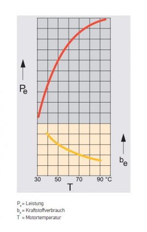

Eine Frage an die Fachmänner. Wie mir nach den ersten 8'000km aufgefallen ist läuft unsere Bella immer so um die 75 - 80°C Wassertemperatur je nach dem wie man sie treibt. Natürlich Stadt mit Ampeln usw. auch mal an die 102°C. Was mir nicht ganz logisch erscheint ist das die höchste Leistung und somit auch der geringste Verbrauch bei ca. 92°C erreicht wird, jedoch das Thermostat des Kühlkreislaufes schon bei 75°C öffnet. Hat jemand schon mal mit einem anderen Thermostat rum probiert der erst bei 90°C öffnet?? Oder bin ich hier völlig auf dem Holzweg??

Leider konnte ich noch nichts schlaueres zu optimalen Motorentemperaturen finden ausser die angehängte Grafik.
Das mit den 74°C kann ich fast nicht glauben, alle mir bekannten Wassergekühlten Autos und Motorräder die ich hatte liefen so um die 90°C.

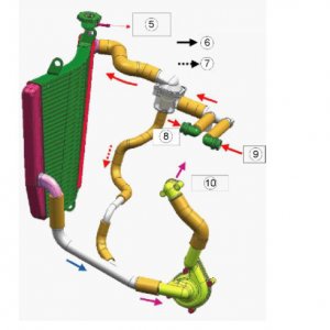

Das misst aber die Temperatur die direkt aus dem Motorblock / Zyl-Köpfen kommt. Siehe Flussrichtung.
