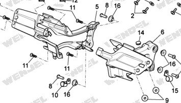

In dem 2-teiligen "Geweih" sind auch ein paar Steckverbindungen drin, die mal kontrollieren
Ich denke Picke hat da recht,
Tank runter und alle Steckverbindungen kontrollieren. Insbesondere mal Masse Verschraubung am Rahmen/Motor und Sicherungskästen.

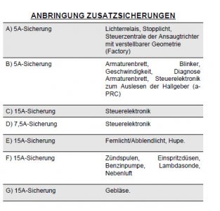

Aber zurück zum Thema, Habe noch mal peniebelst die Sicherungen kontrolliert und die B Sicherung hatte tatsächlich einen ganz kleinen brenner, habe also eine neue rein. Zur probe heute noch mal das gute Wetter genutzt.... bum. Ab einer bestimmten Drehzahl hauts mir die Sicherung wieder raus. Hatte zum glück noch eine dabei. bin dann untertourig heim gefahren und die Sicherung ist nicht wieder kaputt gegangen.
Hinzu kommt das nun die Serviceleuchte wieder an ist, ich werde mal alle Kabel kontrollieren und bei nächster Gelegenheit zum Händler gurken. Muss ja eh den Fehler löschen lassen und die Ventildeckeldichtung tauschen lassen. Wird mittlerweile schon unangenehm was da raus sippt.
Jemand einen Schaltplan was alles an der B Sicherung dran hängt?
