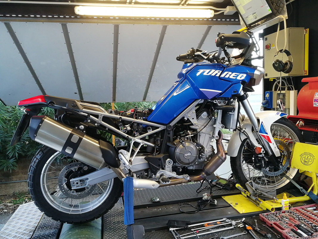

In diesen Tagen verfeinere ich meine Karten für die Tuareg ... seit August nutzen viele sie glücklich, aber jetzt hat Aprilia ein neues offizielles Kartenupdate herausgebracht, das mich zwingt, sie erneut zu überprüfen.

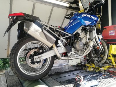

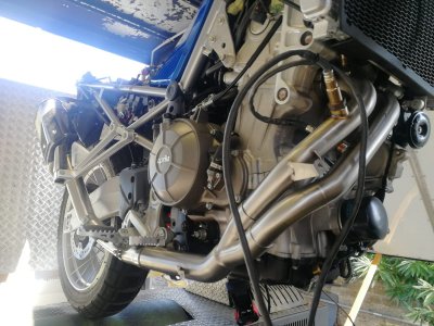

Außerdem werde ich neben dem Originalauspuff und dem Arrow-Auspuff auch den HP-Corse-Auspuff und den Dominator-Auspuff mappen (MIVV- und Akrapovic-Auspuffe sind auf dem Weg).

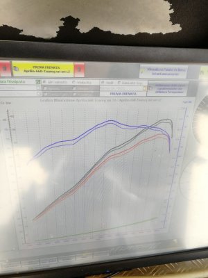

Gestern habe ich überprüft, dass mein modifiziertes Setup auch auf der neuen Karte und dem Originalauspuff einwandfrei funktioniert ... und es funktioniert! Das Tuareg-Steuergerät ist ausgeschaltet, mit meiner Karte "entsperrt":

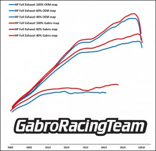

kompletter "HP-Corse"-Auspuff in BLAUER Leistung mit der Originalkarte, in ROT-Leistung mit der speziellen GabroRacing-Karte. Die 3 Diagramme beziehen sich auf die Gaspositionen 40, 60 und 100 %
Aprilia Tuareg HP corse full exhaus dyno stock VS Gabro map upmap rear wheel power.jpeg
Aprilia Tuareg HP corse scarico completo Gabro dyno banco prova mappatura centralina.jpeg
Aprilia Tuareg 660 HP corse scarico Gabro mappatura banco prova doppia lambda cilindro ecu ma...jpeg
