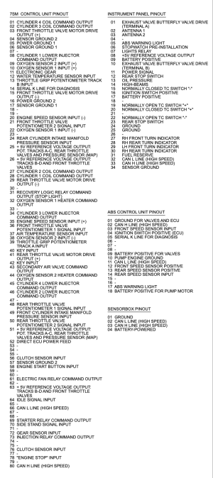

Der Bremslichtschalter hinten ist ein Öffner, kein Schließer. Bedeutet, der PIN muss im Ruhezustand dauerhaft gedrĂŒckt sein, damit das Bremslicht aus ist.
Hast du das kontrolliert?
Ich wĂŒrde den Schalter, sofern dieser mechanische Fehler ausgeschlossen ist einmal durchmessen: Schwarz (-) gegen Blau (+) muss im Ruhezustand Durchgang haben. Im geöffneten Zustand (Bremslicht an) Grau (+) gegen Schwarz (-)
Theoretisch könnte man auch auch auf der Kabelbaumseite eine BrĂŒcke zwischen orange/blau und blau/schwarz setzen, dann mĂŒsste das Bremslicht ebenfalls aus sein.
Somit weißt du dann, ob der Schalter defekt ist.
Der Öffner ist wegen der Cruise und Launch Control, damit diese beim Bremsen auch abschaltet.
Der Schließer ist fĂŒr das Bremslicht. Strom bekommt das Bremslicht vom Dash und nicht ĂŒber den Kabelbaum vom Schalter.

Das Bremslicht wird nicht per Relais angeschaltet, macht auch keinen Sinn bei dem geringen Strom der da fließt.
Das Logikrelais im Heck kannst du ausschließen.

Das ist doch eine 2019er Tuono. 👋 Ich kenn jetzt nicht alle Unterschiede in den Produktionsjahren, aber hier wird meiner Meinung nach ein Relais unter dem Tank verwendet.
@LOLI

Morgen..
Schwarz gegen blau hat im Ruhezustand Durchgang
Schwarz gegen grau hat im geöffneten Zustand auch Durchgang
Wenn der Pin im Ruhezustand ist, Bremslicht leuchtet trotzdem. Und wenn ich den Stecker abziehe keine VerĂ€nderung đŸ«€
Danke fĂŒr deine ausfĂŒhrliche Antwort
Hab jetzt nicht alles durchgelesen. Aber erstens wird das Bremslicht ĂŒber das Display gesteuert und nicht ĂŒber ein Relais wenn ich mich nicht tĂ€usche und zweitens ist das leider ein bekanntes Problem. Hatte eine Freundin von mir auch schon. Da hilft laut HĂ€ndler nur der Austausch des Bremslichts. Zu reparieren ist da nix. Außer du hast Lust das Licht auseinander zu bauen und dann ganz tief ist die Elektronik dahinter einzusteigen mit der Hoffnung dass man da irgendein Bauteil auf der Platine tauschen kann
Hallo danke fĂŒr deine Antwort
Das wĂ€re auch mein letzter Versuch gewesen. Einfach das rĂŒcklicht austauschen. Sonst habe ich keine Idee mehr 😊
