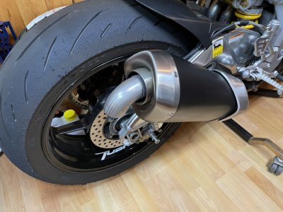

Der Akrapovic ist etwas leiser, 93dB wirst du in Vorbeifahrt damit aber eher auch nicht erreichen.
Im Prinzip benötigst du nur ein um 90° gebogenes Stück Rohr mit passenden Durchmesser zum Aufstecken auf den Auslass um den Schall umzulenken.

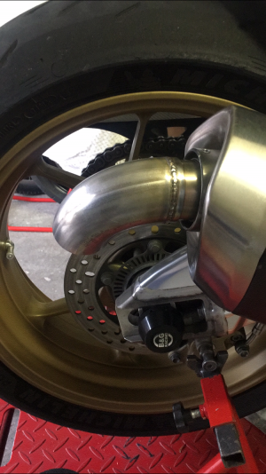

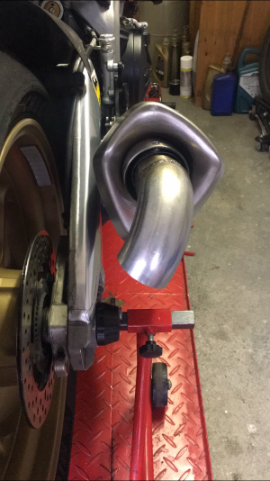

Ich habe mir von einem Freund für Groß Dölln auch ein Winkelröhrchen machen lassen und ein billig eater aus dem Internet besorgt.
Brauchte ich aber nicht. Bei der Messung ein Auge zugedrückt. 1. Messung 101,3 db, erlaubt 98 db.
Deshalb kann ich nicht sagen was die schlucken.
Es gibt auch 2 unterschiedliche Endrohrdurchmesser.
klein: gibt im Sanitärbereich ein passendes 90° Rohr
groß: das musste ich mir machen lassen.
Ich würde mir ein 90° Rohr holen und beim TÜV/Dekra ein Messung machen lassen.

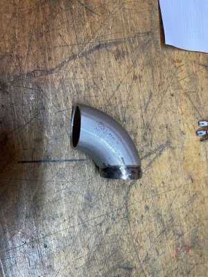

So ein Rüssel/Schnorchel wurde hier ja schon als Lösungsvorschlag gebracht, ich habe mir jetzt mal ein 40mm 90° Rohrbogen besorgt und so angegepasst, dass der provisorisch in den originalen Auspuff passt, vor erst natürlich ohne Fixierung.
Sitzt stramm, sollte also für eine dB-Vergleichsmessung im Stand erstmal reichen - Frage: ist bei der Standard-Messprozedur (also passender Winkel und Abstand, halbe Nenndrehzahl) ein Unterschied am Messgerät sichtbar? Dann würde ich mir Gedanken über die Verschraubung machen.
