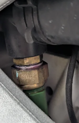

Hallo V4-Forum,
bei mir geht der Wiederaufbau der Tuono voran, dabei ist mir in Fahrtrichtung rechts dieses Bauteil aufgefallen wo es Kühlflüssigkeit rausdrückt.
Weiß jemand ob es das öfters gibt? Reicht es die zwei Sechskant nachzuziehen oder bedarf es eines neuen Teils? Danke für jegliche Hilfe! Grüße

Was für eine Tuono hast du ? Schau mal bei Wendel hier z.B. in der expl. Zeichnung, ist dort die Pos. 25 (Temperaturfühler)
Kommt die Brühe wirklich nur da raus, wo der Dichtring sitzt ?
Habe eine E5 1100 Factory aus 2022 - So wie es aktuell ausschaut kommt es genau dort raus. Die Probefahrt wird hoffentlich zeigen, ob es noch woanders leckt. Ansonsten scheint mir da eine andere Dichtung wie bei Wendel dargestellt zu sein (Quetsch- gegen Flachdichtung)
Tausche das ganze Plastik verteilerrohr aus gegen Alu da gibt's immer Probleme. Gibt's im Shop WSC
Tausche erst den Temparatur sensor aus, geht relativ schnell von der seite und dann sehen ob es dicht ist, Um der Wasserverteiler zu tauschen müssen Tank, Airbox und Drosselkleppenkörper raus, ist wesentlich mehr arbeits aufwand.
Oder zumindest dessen Aludichtringe mal begutachten und ggf. durch Neue ersetzen. Etwas Teflonband könnte auch helfen (Gewinde vorher leicht anrauhen), wie im Sanitärbereich üblich.
Ich würde den Sensor nicht gleich für 50€ neu kaufen, nur weil dessen Dichtringe eventuell hinüber sind.
Mit "Nachziehen" wäre ich vorsichtig, ratzfatz ist das Gewinde im Verteiler hinüber.
Original Dichtring gibt es leider nur in verbindung mit den Sensor 🫣
Kann ich den Sensor einfach raus Schrauben oder läuft mir das komplette Kühlmittel dann über die Füße?
Vielleicht Klemme ich den Überlauf ab, dann zwinge ich es drin zu bleiben
Nicht gut für die Kühlerschläuche, würde ich bleiben lassen.
Sollte der Tank dafür ab oder schafft man die Operation auch durch das Rahmen Dreieck?
Du konntest den Temperaturfühler doch auch so fotografieren, also kommst du da doch auch ran. Den Wechsel des gesamten Verteilers würde ich von oben machen, sofern erforderlich.
