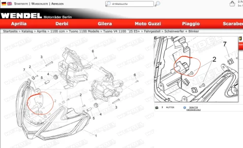

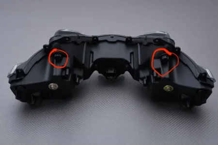

Ich würde mal meinen dort:

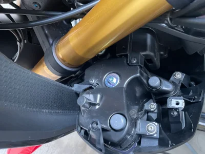

Danke für die Zeichnung. Habe heute die Innenverkleidungen demontiert und dann kommt man an die Einstellschrauben. Sieht bei der EU5+ ein bisschen anders aus als auf der Zeichnung.
