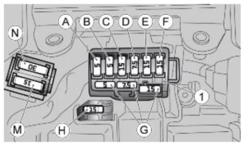

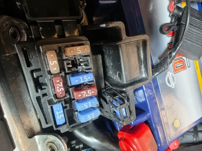

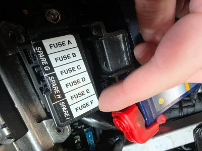

Hast Sicherungen gecheckt?

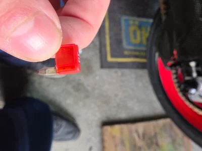

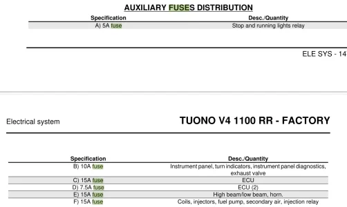

okey alles klar somit ist die Sicherung des Bildschirmes, aber warum fliegt sie dauernd? Wegen der Klappe? Klappe ist nicht angeschlossen
ja sicherung B fliegt immer, ist eine kleine 10A Sicherung

Könnte wohl ein Überspannungsproblem auf der Platine des Dashboard sein
