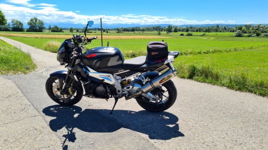

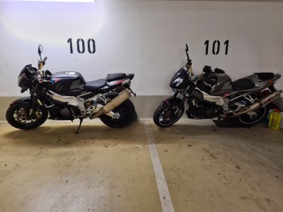

Du machst keine halben Sachen (y)
Meinen Glückwunsch.
Noch ein Hinweis: Die verbauten Akras haben lediglich eine Zulassung für das 2006er Modell. Deines ist den Bremsätteln nach zu urteilen ein späteres Modell (2008? mit 139PS)
Die Akras haben keinen Kat und sollten mit dem Mapping MAP2 gefahren werden. Damit schafft man aber wohl die AU nicht und meiner Erfahrung nach braucht das Mopped 0,5-1l mehr Sprit mit den Akras.
Schöne Reise mit der Schönheit.
Also soweit mir bekannt ist und ich aus den Daten (Papieren) die ich habe , hat sie zwar 139 PS aber von Kat steht da nichts.
Die Zulassung für die Akras gibt auch keine BJ. Bedingung her. Die typ Bezeichnung ist die gleiche.
Oder hab ich irgendwas übersehen? :unsure:
Woran sehe ich das, dass die akras nicht zugelassen sind?
