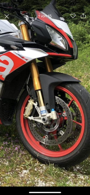

Also ich bin der Ansicht, die Modelle Euro4 haben alle den Brembo M50 Bremssattel.
Zumindest die Euro 3 von 2015-2016 hat doch einen Brembo M4, oder täusche ich mich da?
Berichtigt mich gerne, dann habe ich es auch endlich mal kapiert :giggle:
Ich würde sonst einfach mal nachschauen was verbaut ist. Sieht man ja relativ schnell mit bloßem Auge.Entweder Blech, oder eben Klammer und Stift(e) zum fixieren der Belege.
In Bezug auf die Tuono hast Du recht.
Wie bei meiner damaligen 2015 RR sollte es bei der Factory der M4 32 Sattel mit Haltestift sein. IMG_2589.png
