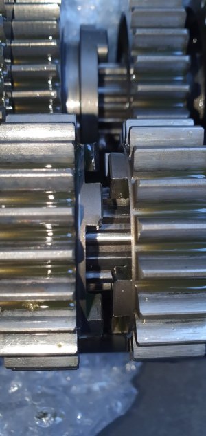

Das sehe ich auch so ,mit dem alten Getriebe bin ich auch mehrmals in den Leerlauf gekommen zwischen 3. Und 4. Beim schalten ohne kupplung , zudem habe ich auch den Fehler gemacht und schon unter 5000 umdr. Geschaltet , und das Gerade sollte ja tunlichst nicht gemacht werden . Bin mir auch sicher das der Fahrer mehr schuld hatt wie das getriebe . So schauts dann aus wie im Bild ! Pure gewalt!
