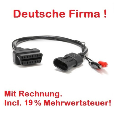

Adapter zum Fehler auslesen ist gerade gekommen(9 Euro/1 Tag Lieferzeit = TOP (y)).

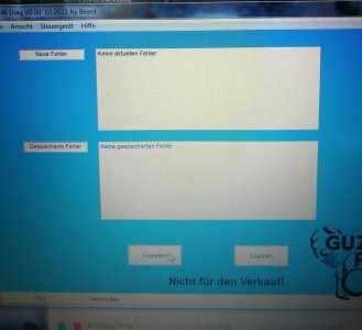

Fehler gespeichert: P0611 Datenspeicher voll: ungültiges Signal , kann aber nicht gelöscht werden.
Nach dem Versuch den Fehler zu löschen, Zündung ausgemacht und Kabel wieder getrennt. Danach Startversuch -> Läuft wieder 1A :cool:

Nein, keine weiteren Fehler. Mir wärs auch lieber ich wüsste den Grund. Bin aber erstmal froh, dass sie wieder so gut läuft...

Wo hast du den Adapter bestellt?
Dazu brauchst du noch das passende OBD/USB Kabel. Das hatte ich von meinem Auto nach da. Bekommst aber auch bei dem selben Händler.
