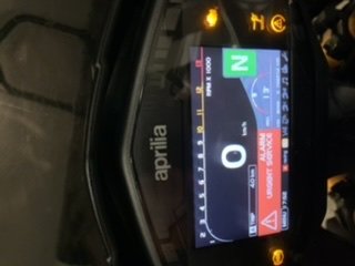

Ich hatte eine Fehlermeldung zur Traktionskontrolle (wurde dann ausgelesen) und zur Zeit habe ich eine bzgl. Urgent Service.
