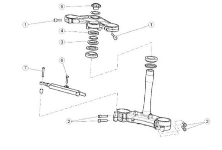

Im eingebauten Zustand kann man gut erkennen, wo der Zapfen vom Lenkradschloss in den Rahmen einrasten soll. Hast du die obere Schraube (Nr. 5) mit 100Nm angezogen? Hier die entsprechende Zeichnung der Gabelbrücke:

Danke für die raschen und sehr aussagekräftigen Rückmeldungen:D:p:cool:
Weiß jetzt wie ich das Problem löse. Wegen dem Drehmoment 100NM bei der Lenkkopfschraube -
dachte es sind 50NM bei der Sachs. Und jetzt das Doppelte bei der Öhlins:sick::cautious::rolleyes:
