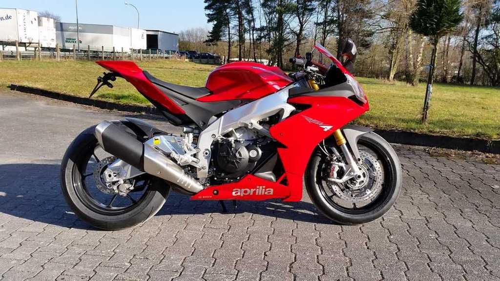

Und so sieht sie aus:
Hey Harry
Front und Bug kenne ich. Die hab ich auch. Aber von welchen Hersteller ist das Heck und der Sitz
CRC.....war leider eine Heidenarbeit den dran zu bringen.....hat nirgendwo richtig gepasst, der Dremel ist heiß gelaufen .;-)....obwohl CRC eher für gute Qualität bekannt ist.
Übrigens wird Cruciatta ab Sept. eine Racemaske für die neu Tuono anbieten.
Ja der ist dabei.
Meine CRC Heckverkleidung hat ganz gut gepasst. Nicht perfekt aber geht schon.

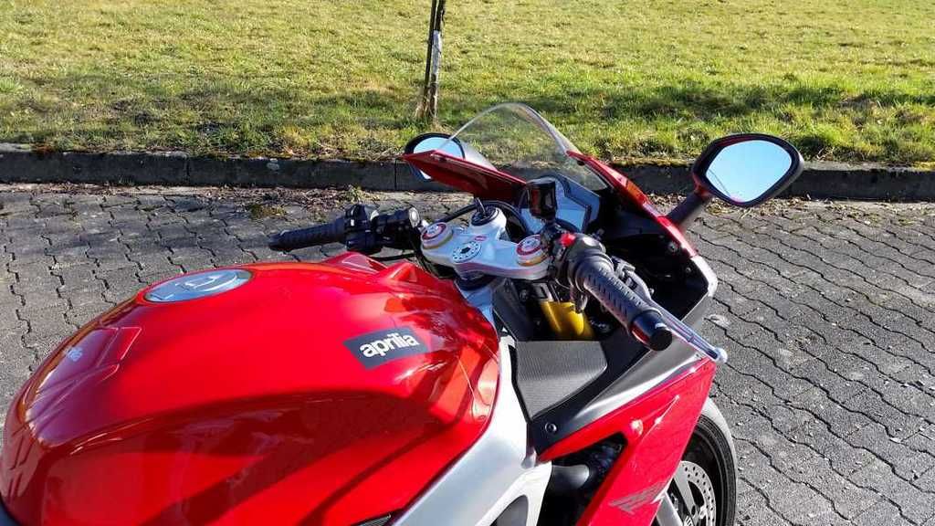

So sieht's aus:
Ist schon erheblich höher.
