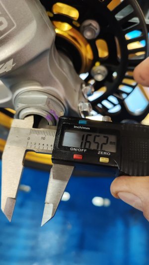

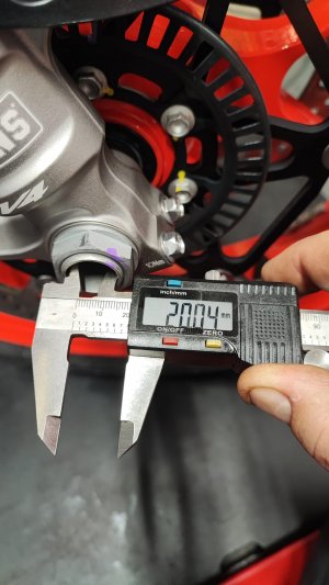

Falls Leute mit die 2022 er Tuono Ultimate Dark mit der gedanke spielen sich Achsprotektoren zu Kaufen, bitte beachten , das aus irgind ein Grund , die Ich nicht kenne, die innen durchmesser der vorderradachse vom
20mm auf 16,5mm geändert würde, Die Fa GSG hab Ich informiert , und die haben reagiert , und mir heute einen satz zu probe geschickt , ob es so ist mit der RSV 4 Ultimate Dark so ist, wird Ich berichten wenn Ich endlich eine bekomme .

Hmm oder hat Luigi vergessen die Achse auf das richtige Maß auszubohren? Da kann man mal wieder Gewicht sparen. 😬

dann müsste die Achse ja eine andere Teilenummer haben.
Leider gibt es noch kein zusätzliche Teile katalog für den Dark Thunder, kommt bestimmt noch, und im teile katalog steht nur E.T. Nr 2B008946 unter achse, und kein weiter nummer,
Egal was ist , und wenn es nur eine von diese "Italienische Momente " im Leben ist., Ich will nur drauf aufmerksam machen um die besitzer zu informieren das bevor die Achsprotektoren kaufen, sollte mann zu erst die innendurchmesser messen um unnötigen hich hack zu sparen (y)
Betrifft mich auch. Das teuer gekaufte EIL-ZURR Abspannsystem für die Vorderachse passt jetzt nicht mehr (Crash-bedingter Wechsel vom 2020er Modell zur neuen Ultimate dark). Himmel Aorsch und Zwern!

Kannst du abdrehen lassen für kleine kohle, oder ? (y)
und kostet €65, und dann geht der neu gewonnene gefühl fürs Vorderrad Verloren :cool:
Wegen einer Steckachse mit anderem Innendurchmesser? Du scherzt doch, oder?
Ist das überhaupt sicher, dass sich sonst nichts geändert hat und die alte Achse noch passt?

dachte ich mir letztes Jahr an meiner 21erTuono E5 auch, wollte mein selbst gedrehtes EIL-ZURR montieren, sollte ja passen...schei... war's. Die Vorderachse hat einen anderen Innendurchmesser :X3:
da sind mir schon wieder Zweifel aufgekommen. Habe mir in der Fa. das Teil auf das richtige Maß abdrehen lassen und gut war's.
