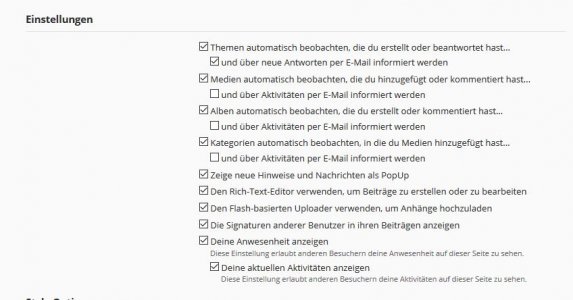

Außerdem dachte ich, dass man über jede Antwort per Mail benachrichtigt wird und nicht nur über die erste :whistle:
War total überrascht als ich gerade reingeschaut habe :barefoot:
