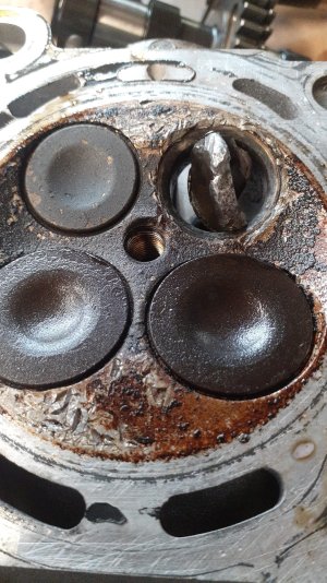

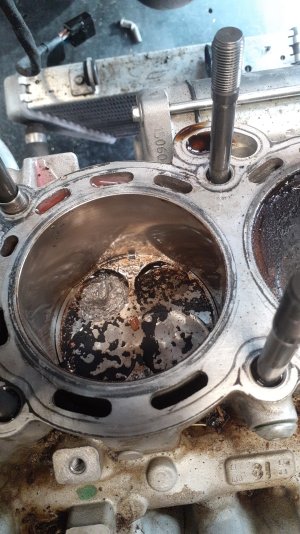

Hübsche Fotos von meinem urgent Service Fall.
Noch ist erst klar dass der Kolben und der Zylinderkopf ersetzt werden müssen.
Die Dellen im Zylinder soll man rausschleiffen können, sie sind soweit ich gesehen habe knapp über der Kolbenringgrenze.
Jetzt steht noch das Resultat vom Ausmessen des Pleuels aus... wenn der auch noch im Arsch ist wird das Lager und die Welle wahrscheinlich auch noch fällig und dann wird der Totalschaden perfekt sein..........
Woher sowas kommt? Wahrscheinlich ausgelatschte Ventilführung.........

Vorne links?
Hätte ich vom 1000er RSV4 Motor 2017 noch Teile da.
Bei mir hat es Zylinder hinten rechts zerrissen, bzw. Federbruch und dadurch Ventilabriss

Wenn man die Kratzer und Dellen in meinem Zylinder sieht:
Reicht da das Abschleifen der überstehenden Brauen? Die Kerben bleiben ja trotzdem.
Ich habe mir das nochmals ganz genau angeschaut, diese Krazer sind, denke ich, nicht wie ich fälschlicherweise geschrieben habe über der Kolbenringgrenze. Der Kolben daneben ist wahrscheinlich fast oder ganz oben, der steht bis fast an den Rand des Zylinders. Die unterste Kerbe ist über 1cm unter dem Zylinderrand. Wenn die Kolbenringe weiter unten sind, oook, dann wäre das nicht soo tragisch. Wenn die Kolbenringe aber immer wieder über diese Kerben reiben, kommt das gut? Müsste man diese Kerben nicht total beseitigen, durch z.b. honen? Klar, dann wirds noch teurer, aber was bringts wenn ich die 2500.- CHF Ersatzteile plus Arbeit investiere und es zerreist die Kolbenringe nach kurzer zeit?

Hohnen is nicht ,ist beschichtet und es gibt nix mit übermass.
Kolbenbolzen kontrolliert?Pleullager kontrolliert?Hat ja was auf die Mütze bekommen.
Besser anderer Motor oder Schlachten
