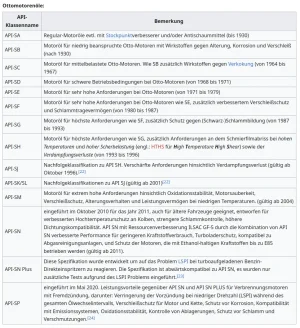

Im Handbuch der Tuono steht es wird Castrol-Öl 10W-50 empholen. Soweit so gut. Bei der API-Spezifikation steht allerings "API SL". Laut Internet steht SL aber für Benzinmotoren von 2001-2004. Die meisten Öle im Netzt haben die API SN, also für Motoren ab 2010, was ja auch Sinn ergeben würde.
