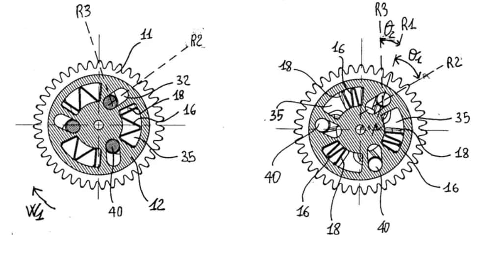

So wie ich das verstanden habe, werden hier zwei Körper im Nockenwellenzahnrad zueinander verschoben.
Ein Körper ist mit der Steuerkette fest verbunden, der andere ist fest mit der Nockenwelle verbunden.
Beide Körper sind über eine Steigung, in denen die Kugel laufen können, gelagert.
Durch Ändern der Drehzahl und somit der Massenträgheit der Kugeln, werden diese nach außen wandern. Dabei laufen sie auf der radialen Steigung und verändern so die Steuerzeiten,
da die Körper sich zueinander verschieben.
Die Federn bestimmen den Bereich des Drehzahlbandes.
Hier ist das System von Suzuki. Hier wird es anstatt mit Federn wahrscheinlich mit konischen Reibscheiben realisiert.

Schönes Video zur Anschauung was Du da ausgegraben hast, allerdings kann ich mir den Klugscheisser zu deiner Beschreibung nicht verkneifen… 😎
Nicht die Massenträgheit lässt die Kugeln nach außen wandern, sondern die ansteigende Zentrifugalkraft, die mit zunehmender Motordrehzahl die Oberhand gegenüber der entgegen wirkenden Federkraft gewinnt. Durch die exzentrische Gestaltung der Kugellaufbahnen ergibt sich dann eine Verdrehung der Nockenwelle zum Kettenrad.
Das Trägheitsgesetz nach Newton besagt das Gegenteil, jede Masse/Körper verändert nur dann seine Position bzw. den Betrag oder die Richtung seiner Geschwindigkeit, wenn eine Kraft auf ihn wirkt.
Das ist ja sehr schön geschissen, aber leider daneben.
Es ist die Massenträgheit wie @philipk richtig schrieb. Die Kugeln würden natürlich gern Richtung und Geschwindigkeit beibehalten, aber werden auf eine Kreisbahn gezwungen, durch die Zentripedalkraft.
Und die Massenträgheit sorgt für das streben nach aussen. Auch Zentrifugalkraft genannt.
Die Zentripetalkraft entspricht der Federkraft. Es ist die Kraft, die die Kugeln bei Verlangsamung der Drehzahl wieder ins Zentrum bewegen lässt. Die Kugel werden nach außen durch die Zentrifugalkraft bewegt. Siehe Grafik „Feder & Ball“ weiter unten Wikipedia

In den Artikeln in der Presse steht zwar dass es sich bei dem System von Aprilia um ein mechanisches System handelt, jedoch zeigt die Patentanmeldung wenn man sie liest eigentlich ein hydraulisches.
Ich habe mal die Veröffentlichung der US Patentanmeldung von Aprilia angehängt.

Im Prinzip haben wir beide Recht. Die Massenträgheit ist verantwortlich für die Zentrifugalkraft was @Ralphuzzo leider so nicht sieht.
Ohne Massenträgheit keine Zentrifugalkräfte, fertisch.
Mehr muss man dazu auch nicht schreiben, ist der Streit um Kaisers Bart.
Super Datei, da kann man alles raus lesen.
Die Steuerzeiten über den Öldruck zu variieren macht wesentlich mehr Sinn. Wenn man die Steuerzeiten nur auf den Anschlag einer Feder arretiert, dann hat man ziemlich schwingende Steuerzeiten. Sobald die Feder aber nur einen Öldruck steuert, dann kann man schonmal was damit anfangen. (Abgesehen davon wie aufwendig das auch wäre)
