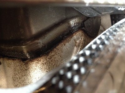

habe mir letzten Samstag eine RSV4 Factory gekauft mit 9.000km aus 06.2009 für einen Fairenkurs! Sie ist allerdings an der Ventildeckeldichtung + linke Seite Limadeckel Schwitzig...bzw am Motor sieht man das sie dort schon mal (Ventildeckel) nass geworden ist.
Meine frage jetzt, geht soetwas noch auf Kulanz? Aus der Garantie ist sie ja draussen und wenn nicht was kostet sowas ca.? die 10.000 Inspektion ist eh bald dran.

Zum Ölnässen: Neue Dichtungen und neue Deckel, dann ist wieder alles gut.
Zur Garantie: Haste nen guten Händler, könnte es klappen. Ansonsten macht ihr vielleicht nen guten Deal, die Deckel sind nicht mal so teuer.
Aber musst Du es, denn sonst wird es Dich voll in der Saison treffen und vermutlich an Ort und Zeit wo Du es nicht brauchen kannst.

Ich fürchte das du kein gluck haben wirds mit Garantie, Aprilia gibt 24 Monate voll garantie und wenn alle Inspektionen durchgeführt worden sind kannst du im dritten jahr zum Aprilia Vertrags-händler und er kann einen Kulanz-antrag stellen und wenn das positiv bewertet wird im Italien bekommst du in der Regel das defekte Ersatzteil Kostenlos und muss den händler den Arbeitslohn Zahlen, Ich habe nie ein fall gehabt wo die nach 36 Monaten etwas übernommen haben, das ist nicht nur bei Aprilia so das ist bei fast alle Marken
Danke erstmal für die Antworten, ok Garantie Kulanz habe ich schon so befürchtet ist ja auch verständlich. Ich werde das jetzt bei BMW machen lassen mein Bruder arbeitet dort, im Prinzip geht es mir nur um den Stempel im serviceheft, Dichtung ist ja kein Problem sagten sie mir mit dem richtigen abdichtmittel dazu sollte es kein Problem sein. Aber was meint ihr mit neuen Deckel???? Was kostet der denn? Bzw muss man den haben?
Schau mal in meinem Album. Ich hab da ein Bild vom alten und neuen Deckel. Der Neue ist innen anders abgestrebt, damit mehr Druck nach aussen auf die Dichtung kommt.
Ein Deckel kostet in Mg nur ca. 80.-€
Super danke, dann werd ich mir das Teil mal besorgen für 80 Euro nehme ich auf jedenfalls das verbesserte Bauteil. Gibt es einen onlineshop wo ich Dichtung und Deckel bestellen kann? Der nächste Händler ist leider 100 km entfernt.
Also zwei Deckel und zwei Dichtungen? Meinst du nicht man bekommt es nur mit neuen Dichtungen dicht? Fahre nie Rennstrecke....
Deine Entscheidung.
Du brauchst aber pro Deckel 8 Dichtungen: Positionen: 1x7, 3x3, 2x8 und 2x9
Wenn Du es schon machst, dann würde ich es richtig machen und Du wirst Ruhe haben.

Was meint ihr, sofort wechseln oder erstmal weiterfahren? Meine AP hat jetzt 8700km drauf....
