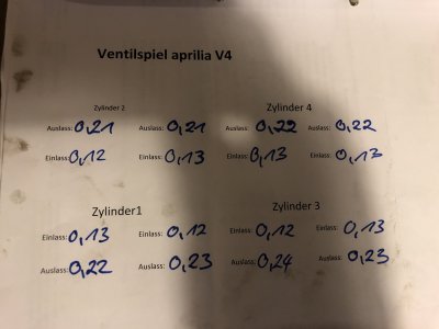

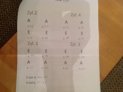

Vom die Maschinen die wir bisher geprĂŒft haben bei 10000 KM ist es ca 50/50 das wir TatsĂ€chlich einstellen mĂŒssen , darum empfehlen wir es auch , ist aber alles im thread " Ventile bei 10000 KM Einstellen ? " zu lesenAlso generell wĂ€re es interessant zu wissen, wie hoch der Anteil von Motoren ist an denen innerhalb der ersten 20.000 (inkl. 20k KD) die Ventile eingestellt werden mĂŒssen.
@Vince @WSC-Neuss gibts da Zahlen?
