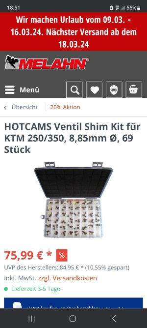

Der einzigste der Shims bis 3.50 anbietet Melahn.de

Das schon, aber die angeblichen Lieferzeiten bei denen sind fast immer für den Ars*h. Da steht dann 2-3 Tage, dauert aber gerne mal 2-3 Wochen. Durfte ich als ehemaliger KTM-Besitzer schon mehrfach feststellen. Bei den Shims ebenfalls.
Kann das sein das 2.40mm die größte stärke von den 8.8er shims ist?
Wir benutzen nur Original shims, Original Aprilia Shims gehen bis 3,15 mm , Ich kann alle großen besorgen und Liefern,
Großhändler Matthies bietet zubehör 8,9 mm shims an bis 2,6mm die kosten ungefähr ein viertel vom Original shims, oder als sortiment 1,72 bis 2,6 , jeweils 3 shims von jede zwischen große
für ca € 80 an
