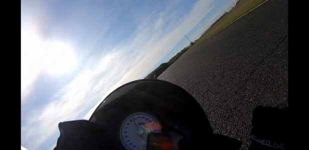

Bei 8:20 erkennt man schon dass sie auch auf niedriger Stufe (3) blinkt, kriegt man aber sicher nicht mit ohne Kamera.
Blinken auch bei niedriger Stufe macht ja total Sinn.
Es geht aber eher drum, dass sie regelt ohne zu blinken. So wie das @funimal ausgeführt hat würde das auch eine Erklärung für das Ausbleiben des Blinkens sein.
