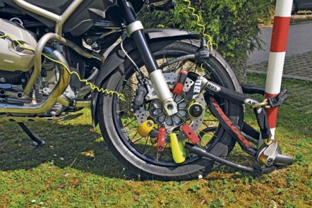

jerry
hast Bremsscheibenschloss entfernt :whistle:
spass bei seite....dein moped ist doch ziemlich neu....
geh mal zum andern reifenhändler und lass sie wuchten
oder evtl selber machen
Gruss tom
Oha Tom[emoji1391] hab mich schon gefragt wo das geklimper an der Gabel herkommt. Habs wohl vergessen weil ich immer ausschließlich die hinterradbremse nutze. Hätte ich früher drauf kommen müssen!
