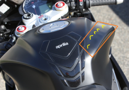

Gerade bei Plastiktanks nicht Wurst, da im Benzin enthaltenes Ethanol den Tank angreift. Hier in Europa nicht so schlimm, die Amis haben da massive Probleme mit den Tanks. Am besten kein E10 tanken, dann passiert nichts!
das passiert mit Zuviel Ethanol im Sprit:
dann nehm ich meine aussage zurück und sag danke fürs korrigieren.
nur probleme mit ethanol in kombination mit hoher temp (sommer) oder temperaturunabhängig?
