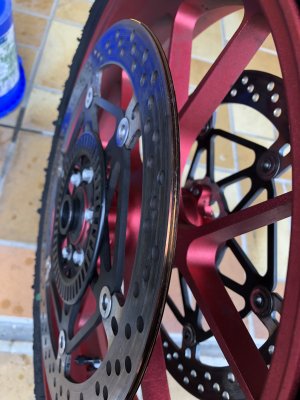

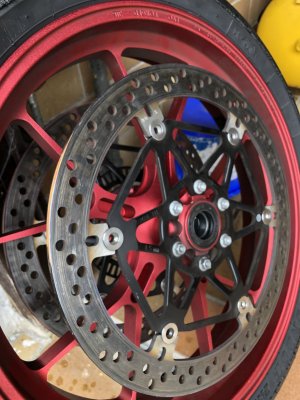

Woran macht der Fachmann fest, dass Sattel und Scheiben kaputt sind? Sind deine Scheiben verzogen oder angelaufen? Beläge hast du doch schon getauscht?

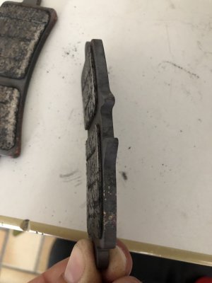

Du hast vermutlich nur die Beläge gekillt. Warte mal abe was der Händler sagt, tipps hast du ja jetzt.

Kann es sein, dass durch die schleifende Bremse weitere Mängel entstanden sind?
Ventildeckelschaden? Iwas am Motor? Verzogene Achse/ Gabel?
Gleich Prüfstand, um Leistungsdefizit auszuschliessen?

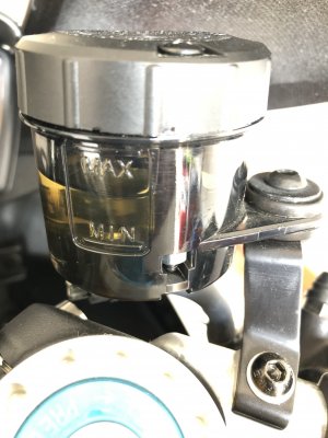

Hat die Schubstange an der Bremspumpe genügend Spiel? Kann sonst passieren das die Rücklaufbohrung dicht ist und das System die ganze Zeit unter Druck steht. Das hatte ich selbst schon bei 2 neuen Pumpen.
