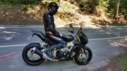

Wollt mich mal kurz vorstellen bin der Marcel 23 Jahre jung, und seid Mittwoch stolzer Besitzer einer Tuono V4 APRC :-D ,vorher bin ich eine KTM SMC R 690 gefahren hat auch viel Spaß gemacht aber auf die Dauer hilft nur Power :-)
Bin leider noch am einfahren :? aber für die erste Inspektion fehlen mir nurnoch 350km :-D bin dann mal gespannt wie die ab 7000 noch anschiebt :twisted:
Was kann das sein wenn ich mit dem Quickshifter hochschalte, und die Tuono kommt dann in eine Art Leerlauf :shock:
Grüße Marcel
