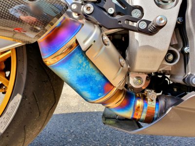

Siehe Bild.
Das Hitzeschutzblech muss angepasst werden sonst berührt der Hebel das Hitzeschutzblech. Es bremst sich zwar auch so bis zum blockieren des Hinterrades aber TÜV & Rennleitung dürften not amused sein wenn sie das sehen!

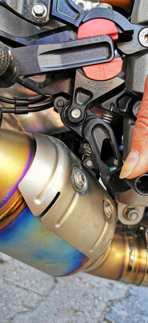

Bei der neuen Version der Lightech Anlage besteht das Problem nicht mehr, der Bremshebel wurde geändert :)

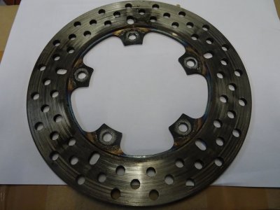

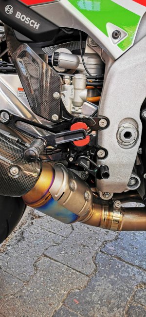

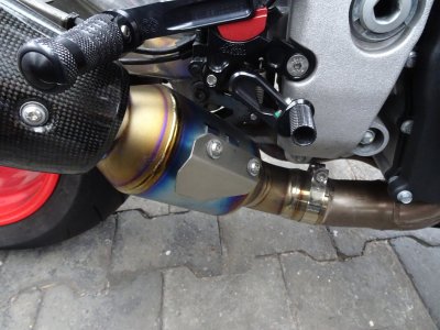

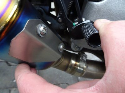

Hier kann mann das problem sehen mit die Gilles Rasten in die ersten zwei bilder, Das kleine blech ist im bild 3 & 4 zu sehen, im bild 5 ist zu sehen die konziquenz der falsche montage, der Werkstatt die Ich nicht nennen wird , die die Rasten verbaut haben versucht das problem zu beheben , in den die das Spiel am hebel soweit raus genommen haben , damit der Hebel nicht am original blech kommt, nur die haben nicht dabei gedacht das bei wärme werdende Bremsflüßigkeit ist das spiel zu gering und die bremse lässt nicht mehr los , was die scheibe komplett versaut hat.
