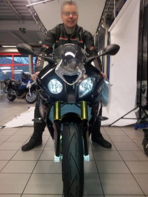

Hier mal die S1000RR von vorne - ne Katastrophe!Asymmetrische Front_verpixelt.jpg
Geschmackssache. Mal was anderes die Asymetrie.
