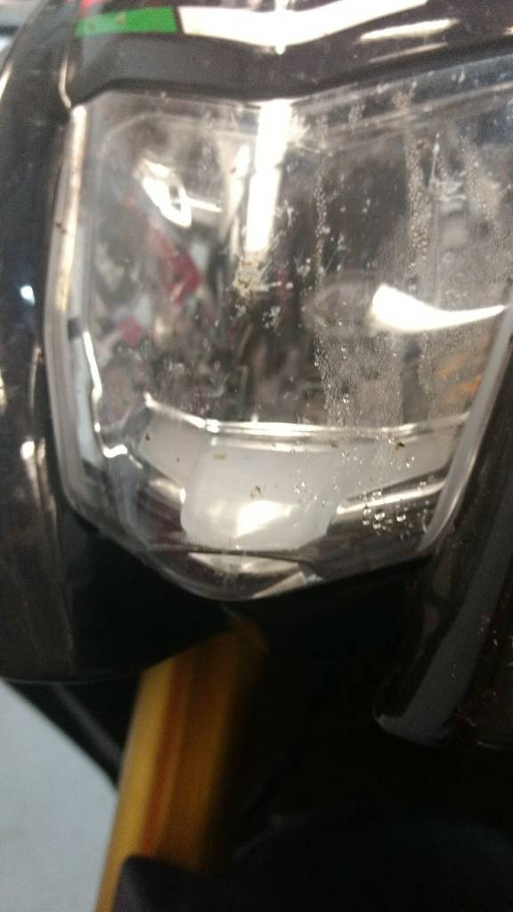

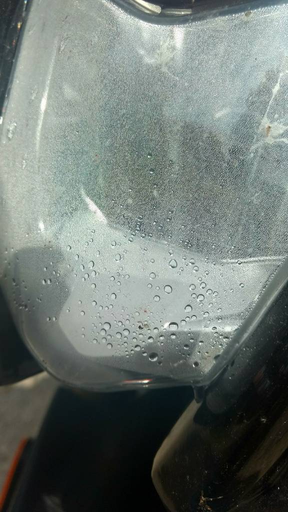

Dafür hab ich ein Aquarium im Scheinwerfer, kann mich noch nicht entscheiden ob ich Guppies oder Neons reinsetze...[emoji6]

Ich zitiere mal Vince von April 2017:
Problem ist bekannt mit den ausgehen, Software update kommt !!!
Die
erste serie haben auch aus versehen den US Scheibe drauf, ist ca 1,5 stunden zu verbauen , dafür muss die komplette verkleidung abgebaut werden, lass es eure händler machen, die sollen sich mit Aprilia auseinandersetzen wegen die vergütung der Arbeitszeit

Fotos hat der Händler schon, Garantie-Antrag soll laufen, fahre sie aber erst im Oktober hin....
