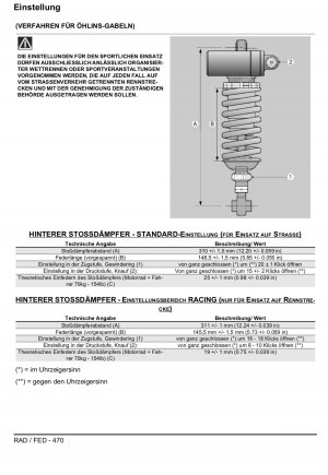

ich habe mir für meine Rsv 4 R 2014 ein Öhlinsfederbein von einer Factory gekauft und heute eingebaut. Jetzt bräuchte ich die einstellwerte für Federvorspannung , Druckstufe und Zugstufe für das Federbein. ich habe leider nur das WHB für die Normale und darin sind nur die Einstellwerte für das Sach Federbein. Kann mir einer von euch weiterhelfen ? Wäre nett wenn ich beide Settings bekomme für "Straße" und "Racing" .

danke dir Ralph, aber meines wissens gibt es einen unterschied zwischen rsv und tuono was den setup angeht , und auch zwischen den modellen bis 14 und ab 15 da die neueren eine längere schwinge haben . Bin mir aber nicht ganz sicher ...
Hier einmal der Auszug zum Stoßdämpfer einer 2014er Factory mit ABS aus dem Werkstatthandbuch.
