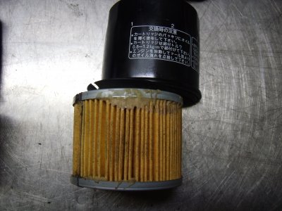

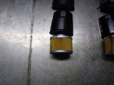

Wir hatten für ugf 3 Wochen einen Diskussion über welchen Öl Filter , Ich habe jetzt einen Original Aprilia und einen Hi-Flo aufgeschnitten um zu vergleichen.
Ich hatte behauptet das der Hi-Flo weniger Filter papier bestimmt haben wird, Ich muss mich korrigieren es hat soger mehr,
Der Originale wiegt 20 gramm mehr und ist wie auf die bilder zu sehen saubere verarbeitet, Die Hi Flo ( Chinesische Schrift) hat sehr unsaubere Klebe reste am Filter papier was beim originale viel saubere ist.
Wenn mann den Filter papier zwischen die finger hat fühlt sich der Aprilia Filter papier einfach dichter und hochwertiger an
Ich kann nur sagen jede muss es selbst verantworten was er verbaut an sein € 17 bzw € 15000 teueren Bella , Ich weiss was wir bei uns weiterhin verbauen werden
