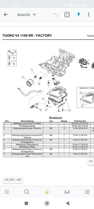

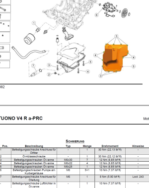

Was ich weder im Werkstatthandbuch noch in den Wartungsunterlagen finde sind die Anzugsdrehmomente für Ölfilter und Ölablaßschraube.Kannmir da vielleicht auch jemand weiterhelfen?Das wäre wirklich toll!!
DANKE,
Peter
