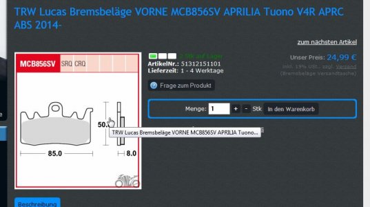

Wenn du eine mit ABS hast, musst du diese hier nehmen:

Vielen Dank für die Info.
Auf der Lukasseite wird nur unterschieden zwischen APRC oder kein APRC.
Schon doof, wenn man selbst dem Hersteller nicht trauen kann.

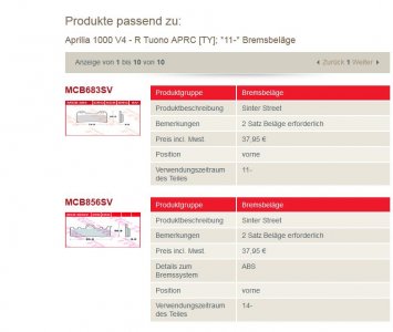

Der Unterschied ist aber ABS oder kein ABS
Du musst dir die Lucas Seite leider ganz genau anschauen, dann siehst du den Unterschied (siehe Bild).

Ok, wer lesen kann ist klar im Vorteil. :LOL:
Leigt bestimmt auch daran, dass ich unbedingt den SRQ haben wollte.
