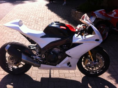

Moin Moin,
wie schon geschrieben hatte ich ja nen Mix vor mit der Verkleidung.
Habe gestern meine Verkleidung für Vorne erhalten. Hatte diese über Alpha Technik bestellt.
Die Verkleidung Sitzt sehr gut ist sauber verarbeitet teils gebohrt und Schrauben sind mit dabei. Front kommt 4-Teilig.
Was ich sehr gut finde die Seitenteile sind so gearbeitet das der Kühler ziemlich gut mit Luft versorgt wird.
Hersteller ist Motoforza. Die haben auch ne eigene Internetseite.
Könnte bei bedarf mal Bilder reinstellen.
Guten Durst heute.
Jetzt ist alles am passen ;-)
Aufwand ca 1,5 Std. mit bohren etc.
Jetzt warte ich noch auf die Folien Bestellung.
