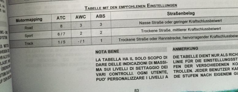

Hallo, was ist die idealste einstellung der electronischen helferlein
sportliches fahren auf der landstrasse
traktion, abs usw.
danke mal im voraus
TC 4
AW 2
ABS 2
so solltest gut klarkommen.

Kann einer evtl schreiben was genau in den Stufen passiert ?
Z.b tc oder ABS .. Z.b bei ABS Stufe 3 kommt das Heck mit hoch
Bei tc Stufe 4 kannst fast rausliden
Bei wc Stufe 1 passiert dieses
Diese Information fehlt mir

Ali, taste dich ran...wenn du merkst, die tc greift und greift dir zu früh, schaltest du sie runter. Umso höher die Stufe, desto stärker die Regelung.
Also Abs 3, greift zeitig ein. Stufe 1, spät.
Fang mal einfach bei TC Stufe 6 an.
Und WC....Aus ;)
kommt auch auf die reifen an. ich fahre Modus T3 , ABS1 , AWC1. Michelin Pilot Road4
