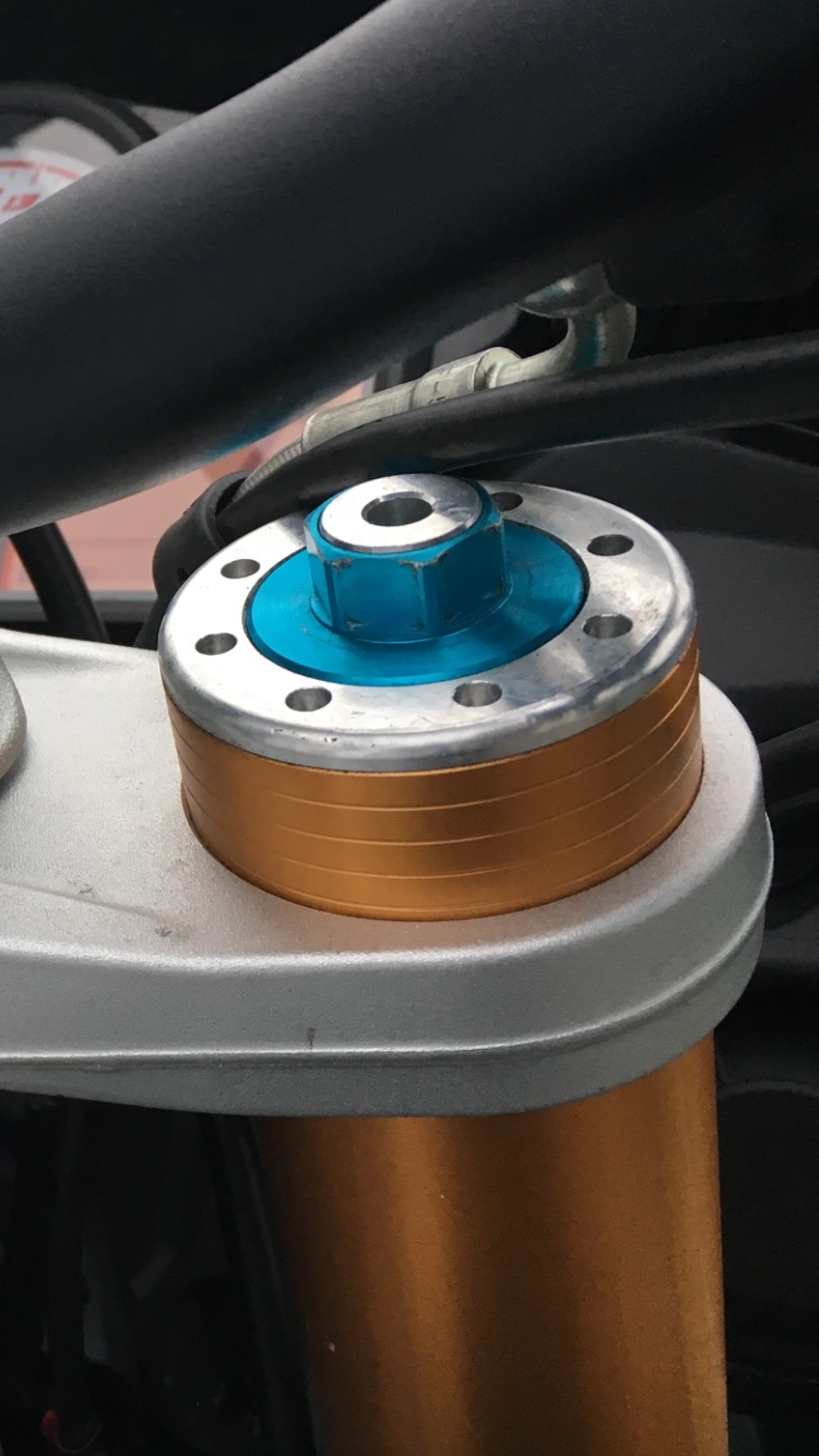

Kann mir einer sagen wie weit die Gabelholme durchgeschoben ( Ringe sichtbar ) bei der Tuono Factory Bj 17 sind !?

sind auf jeden Fall mehr als drei. Hatte mich gewundert das die Gabel soweit durchgesteckt ist, weil bei den V2's hieß es immer maximal drei. Vier sind es auf jeden Fall wenn nicht sogar fünf.

Bei der 16ér Tuono Factory sind es vier Ringe (16mm) im LS Betrieb und drei Ringe (12mm) für den Kriegel laut Handbuch.
Ich selber fahre auch auf der LS die drei Ringe und habe aber die Federvorspannung auf nur 6U eingestellt, was zusammen ca. 29mm Stativen Negativfederweg an der Gabel ergibt.
Hinten fahre ich ebenfalls nicht das LS Setup von 303mm Federbeinlänge, sondern die 308mm für den Kriegel. St. Neg.Federweg ca. 16mm.
Du musst das immer alles zusammen (auch mit dem hinteren Federbein) betrachten. Ändert alles die Geometrie des Fahrzeugs. Obige Einstellung passt mir (70Kg) perfekt für die LS.
Sind die 16mm respektive 12mm inklusive dem silbernen Aludeckel oder ohne gemessen? Ich habe die folgende Einstellung vom Vorbesitzer vorgefunden. Mit silbernem Aludeckel 21mm (ohne 17mm). In langsamen Kurven fühlt es sich manchmal ein wenig nervös an, kann dieses Verhalten vom weiter Durchstecken kommen?

das kann natürlich diverse Ursache haben. Bei der Fahrwerkgeometrie gilt mal generell, dass je steiler die Gabel steht, desto handlicher aber auch unstabiler fährt das Moped. Dafür entscheidend ist aber nicht nur wie weit die Gabel durchgesteckt ist, sondern auch
- wie hoch Dein Federbein eingestellt ist (kannst Du bei der Factory unabhängig von der Federvorspannung einstellen),
- Die Federvorspannung der Gabel
- und die Federvorspannung vom Federbein.
Entscheidend ist ja, wie die Fahrwerksgeometrie ausfällt, wenn Du auf dem Moped sitzt. Bist Du eher schwerer, dann musst Du am Federbein die Vorspannung erhöhen und umgekehrt wenn Du eher leichter bist. Die Werksangaben beziehen sich meines Wissens auf 80Kg Fahrer. Ich würde das komplette Fahrwerk erst einmal auf die Werkseinstellungen stellen, also die jeweilige Höhe, Dämpfung und die Federvorspannungen. Dann am besten mal einen Helfer suchen und den Negativfederweg mit Fahrer messen und einstellen. Im Netz gibt es dazu diverse Lektüre, z.B. http://www.motorradonline.de/fahrwerk/fahrwerk-perfekt-einstellen.102242.html.
Danach mit der Dämpfung experimentieren. Zu wenig Zugstufe kann z.B. zu einem schaukligen verhalten in Kurven führen, wenn Du über Unebenheiten fährst.
Der Reifen und der Reifendruck spielt natürlich ebenfalls eine Rolle. Original wird die Factory mit dem Supercorsa SP ausgeliefert, welcher im Grunde ein Rennreifen ist. Der hat einen sehr stabilen Karkassen Aufbau, weshalb damit die vom Werk vorgegeben 2,3 bar vorne auch gut funktionieren. Ich habe jetzt den Michelin RS drauf und der fühlt sich (für mich) bei 2,3bar an, als würde ich im Sand fahren. Ich habe da die Vorgaben von Michelin genommen und vorne auf 2,4 – 2,5 bar erhöht und schon läuft es wieder präzise. Der Druck hinten ist halt sehr abhängig vom Fahrergewicht. Besser mit hohem Druck anfangen (z.B. solo 2,7 bar) und dann reduzieren.
Erst wenn das alles sauber eingestellt ist, dann würde ich im nächsten Schritt mal mit anderen Höheneinstellungen als den Werksangaben anfangen. Auf Deinem Bild ist übrigens die 16mm Einstellung (vier Ringe) zu sehen. Das ist für Vorne die Werkseinstellung.

Ha, habe mal bei mir nachgeschaut wies es mit den Ringen ausschaut und feststellen müssen das sie ungleich sind?
Links habe ich ab Werk 9,5 mm und Rechts nur 8mm allso wie im Handbuch die 2 Ringe!!
