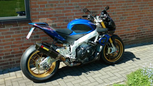

gefällt mir extrem gut ... die Blaue RR mit goldenen Schmiedefelegen und Carbon-Akra.
Jetzt noch ein Komplett-Öhlins rein ... würde ich in dem Stil sogar einer 16er Factory vorziehen ...
und ist in Summe nicht schlechter und auch nicht teurer ...

Was man auf dem Foto nicht sieht. Die Sachsgabel ist schon mit anderen Innerereien optimiert. Die Blinkerspiegel vorne lassen sich ratz fatz entfernen. Für die Nummernschildhalterung hinten habe ich 2 Bolzen eingesetzt. Lässt sich so auch fix abbauen. Die fummelei mit den Schrauben im Heck war elendig. Der Akrapovic musste sein, weil der Originale einfach zu laut war. Mit original Auspuff kannst du zB. am Bilster Berg an manchen Stellen kein Vollgas fahren ohne Abmahnung. Das Sachsfederbein funzt für son Grobmotoriker wie mich schon ganz gut. Wird vielleicht mal gegen ein TTX getauscht. Bin mir nur nicht sicher, ob ich das gescheit bedienen kann.

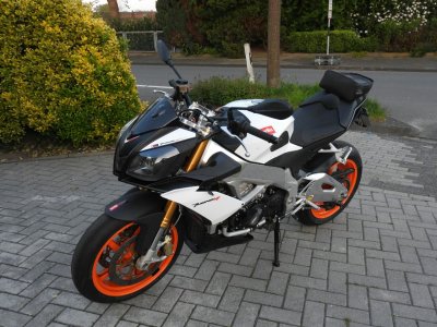

Hey Vince,
die orangenen RP Felgen hat jetzt mein Bruder auf seiner weißen Tuono.
Bin aber am überlegen, ob ich die original Felgen nicht auch orange lackieren soll
ich fnd dieses Orange grauenhaft ...
schon wie Honda ihre "Repsol-Editions" der CBR usw damit verschandelt hat ...
gibt so viele andere deutlich schönere Farben ... schwarz, gold, blau usw ...
aber ist halt Geschmackssache ...
Die blaue RR mit goldenen Felgen ist auf jeden Fall top! (y)

Ist halt einen Geschmacksverkalkungs Running gag das Ludger und Ich seit über ein jahr haben mit die Orangen Felgen :D:D:D
Die sind doch auch nur orange, weil die so schön zu meiner Harley Davidson Jacke passen ;)

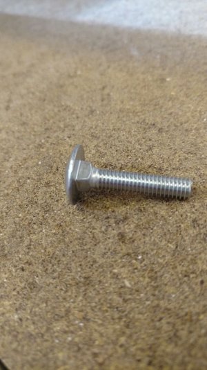

Hast du vielleicht mal ein paar Infos von den Bolzen für das Kennzeichen?Das nervt mich auch ein bisschen.Würde mich freuen.
Also, Befestigung für die Nummernschildhalterung.
Ist eigentlich ganz einfach.
Du brauchst nur M6 Schlossschrauben aus gammelfestem Material (Edelstahl) und einen sehr guten Montagekleber.
Die beiden alten Kreuzschlitzschrauben entfernen.
Der Vierkant am Kopf der Schlossschrauben, passt wunderbar von oben in die Langlöcher vom Heckträger. Die verdrehen sich quasi nicht mehr. Ich habe die Schrauben auf die passende Länge eingekürzt und mit dem Zweikomponentenkleber fixiert. Das warst!
Zum anschrauben kannst du die originalen selbstsichernden M6 Schrauben wiederverwenden.
Vor dem Verkleben natürlich reinigen.
