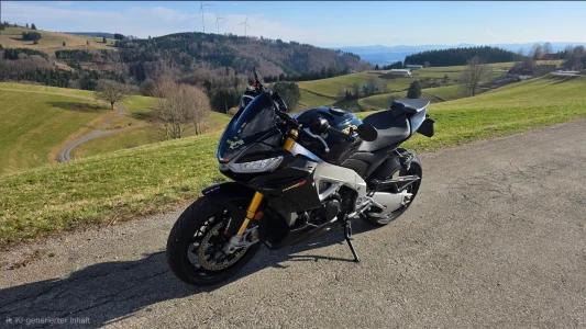

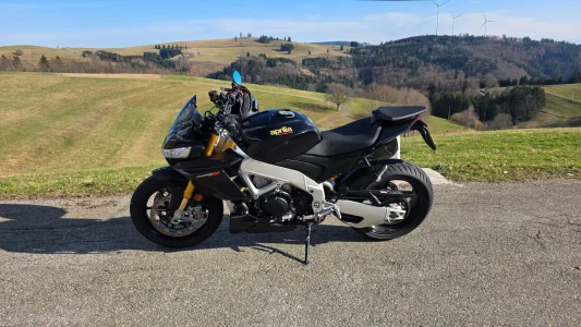

So ersten 260km mit der Tuono durch den Schwarzwald gefahren... herrlich, sie läuft echt gut und Fahrwerk sehr präzise .. so muss das sein.

Einzig bissel was mir negativ aufgefallen ist, das ist die Auspuffklappe die bei 5000rpm auf geht .. ist irgendwie unharmonisch wenn man im 2. Gang aus der Kurve rausbeschleunigt und auf einmal die Klappe auf geht .. aber gibt schlimmeres ... sonst echt geil das Ding
