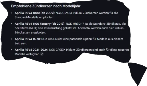

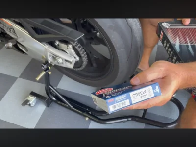

Um aufs Thema zurück zu kommen. Mit den Iridium Kerzen macht man null komma nix falsch, wenn es entsprechende Kerzen gibt dann rein damit.
Die Informationen dass die ab 2019 in Serie drin sind hilft mir mein Gefühl des minimalen besseren Motorlaufs beim geringer Last der 3 2019er die ich gefahren bin einzuordnen. War mir vorher unbekannt aber der Unterschied zu meiner 2018er auf jeden Fall vorhanden.
