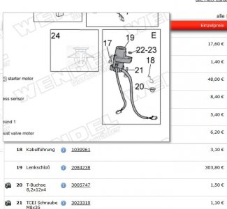

Das Lenkschloss für 303,-€ im Anhang vom Uli finde ich preislich noch akzeptabel.
ich hoffe das reicht bei mir, besser als mit Dash, CDI und sämtlichen Schlössern von ebay.

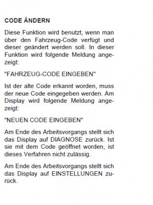

Ich hab da was aus dem Handbuch von der 12er RSV4
Die 12412 ist der Diagnose-Code. Der nutzt dir hier nichts.
Der User-Code ist bei Auslieferung 00000.
Wenn er im Menü geändert wurde und du ihn nicht kennst, dann hast du ein Problem. Dann wird ein neues Dashboard fällig.
@Zeppes,
und mit der Anleitung vom Handbuch die ich eingestellt habe ???

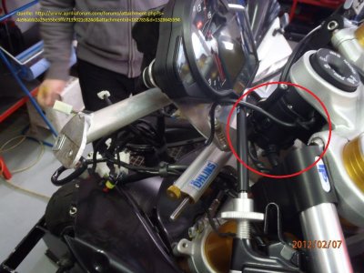

Hi Picke, sorry bezüglich des Bildes. Da das Bike in der Garage eines Bekannten unter gestellt ist kann ich derzeitig kein genaues Bild machen. Aber sagen wir so, das Zündschloss wurde ganz einfach aus der Gabelbrücke genommen. Ich versuche es bildlich zu erklären :ugeek:
Zur Haupteinheit des Zündschlosses führt ein dickes Kabel. Am oberen Teil des Schlosses befindet sich eine Abdeckkappe, wo ein dünnes Kabel hinführt.
Die Haupteinheit des Zündschlosses mit dem dicken Kabel wurde beim Diebstahl abgetrennt und fehlt. -> genau das Teil benötige ich Neu!
Das dünnere Kabel mit der Abdeckung ist noch vorhanden.
besten Dank -prost-
Hier mal ein Beispielbild...
Im roten Kreis ist oberhalb ein dünnes Kabel von der oberen Abdeckung des Schloss zu sehen. das ist vorhanden.
der Hauptteil des Zündschlosses wurde aber entfernt und einfach am dicken Kabel im unteren Bereich des roten Kreises getrennt.
Die Kabel wurden beim Diebstahl freigelegt um vermutlich zu fahren :???:

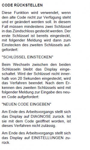

Dann bräuchtest doch theoretisch nur eine intakte Mechanik die du so im Schloss stellst wie wenn es Original wäre. Und die Antenne überträgt das Signal.
Also mein Schloss mechanisch mit meinem Schlüssel betätigen und an der Antenne abwechselnd deine 2 Schlüssel anlernen.
Also Zündschloss auf Stellung an, deinen 1 Schlüssel in den Senderring halten. Dann kommt die Aufforderung den 2. Schlüssel zu stecken. Zündschloss aus, und deinen 2. Schlüssel in die Antenne halten.
Sollte so klappen. Aber nur wenn deine beiden Schlüssel hast.
Dann könntest einen User Code festlegen. Wenn dann den hast einfach ein neues oder gebrauchtes Schloss kaufen und über User Code anlernen.

So lese ich das auch aus der Bedienungsanleitung.
Allerdings hat mein Händler direkt am Anfang gesagt.... Code weg, alles neu.
